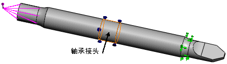

图象显示有轴承夹具的轴的两个变形形状。竖直的远程载荷应用在一侧。轴承接头作用在轴的分割圆柱面上。
选中允许自我对齐选项时,轴承接头的圆柱面离轴旋转。清除该选项后,圆柱面将被禁止离轴旋转并且在圆柱面形成力矩。
以下所示的杆的行为与秆和外壳之间的轴承接头行为相同。应力的幅值可能不同。轴承夹具假设外壳为刚性并不可移动,而轴承接头假设外壳为柔性。
允许自我对齐已选中。
允许自我对齐已清除。
