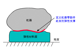

弹性支撑 可以在零件或装配体的所选面与地之间定义一个弹性基座。此接头可抗张力和压缩。

弹性支撑的面 平面或非平面。
刚度
单位
  分布 单位面积的刚度值。等量总刚度等于公共的投影面积乘以分布的刚度。
  总数 总刚度值。总刚度均匀分布在选择的所有面上。
正交 垂直于面的刚度。
抗剪 面的基准面中的刚度。
