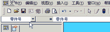

如果您在 Excel 中编辑模板,请勿编辑任何默认列“名称”框中的文本。
