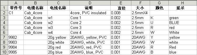

所有列标题都是必需的。 列标题因您要创建的库文件而异。 您可在 Excel 文件中为栏区使用不同的标题名称并在输入 Excel 文件时将名称映射到库标题栏区。
电缆库需要一行来定义电缆、另需一行来定义每条芯线。 管道和管筒设计覆盖层库可以为覆盖层库和材料库生成列名称。 其它库则只需要一行
下表列举了每种文件类型的列标题。
此为一 Excel 文件范例, 4 芯线电缆的零件号为 C1,及四条单独电线,零件号为从 9982 一直到 9985。
