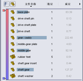

FeatureManager 设计树中的 装配体可视化选项卡包含装配体中所有零部件列表,该表以文件名称初始分类。 有三个列:
  • 文件名称
  • 数量
  • 属性(最初为质量
单击列标题按其参数进行排序。
按钮
/ 平坦/嵌套视图 您可以在下列视图之间切换:
  • 嵌套视图,以缩进形式显示子装配体
  • 平展视图,忽略子装配体的结构(类似于仅显示零件的材料明细表)
/ 显示/隐藏数值分栏 可用于数目属性。 开启和关闭数值分栏。 当数值栏打开时,具有最高值的零部件显示最长栏。 您可将数值分栏长度设置为相对于最高值零部件或相对于整个装配体而进行计算。

切换颜色开/关
在您单击竖直色谱栏时切换色谱为开或关。
在色谱打开时,图形区域中的零部件颜色与色谱中的颜色对应,表示每个零部件的相对属性值。
添加滑杆
当您在竖直栏左边的空白区域中单击时给色谱添加颜色滑杆。
您可将颜色滑杆上下移动以修改色谱中的颜色分布。 您可以右键单击某个颜色滑块,以更改其颜色或将其删除。 要返回到原有的两个滑块,请右键单击任何滑块,然后单击全部重设
退回控制棒
在您上下拖动分栏时在列表或图形区域中隐藏或显示条目。
您可从列表顶部将分栏往下拖动:
您可从列表底部将分栏往上拖动:
要将分栏返回到其原有位置,将其右键单击,然后单击退回到上退回到尾
