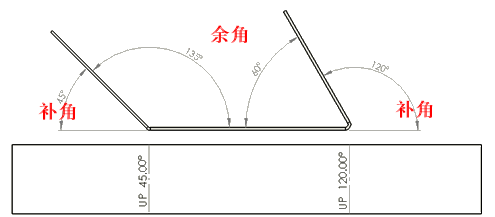

平板型式工程图视图可以显示折弯线注释或折弯系数表。
钣金折弯线注释允许:
  • 编辑内容。
  • 修改默认格式。 编辑安装目录\lang\language\bendnoteformat.txt
  • 保持关联功能。 更改工程图中的折弯角度、折弯方向或折弯半径以及注释更新。
  • 定位注释。 更改折弯注释的显示位置。
  • Merging collinear notes. 要将折弯注释合并为一个注释,请多项选择注释,右键单击并选择合并折弯注释
  • 注释中 要解除合并,右键单击合并的注释,然后单击解除合并折弯注释
工程图视图的 PropertyManager 中,您可以:
  • 显示或隐藏折弯注释
  • 设置折弯方向、折弯半径、折弯顺序和折弯系数
  • 编辑文本,包括删除折弯半径参数的 R
  • 显示附加和补充折弯角度
