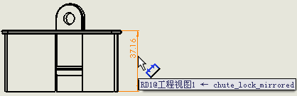

生成镜像或派生零件时,您可以输入原始零件的草图和特征尺寸。您可将这些参考尺寸包含到由镜像或派生零件所生成的工程图中。
要在镜像或派生零件时输入这些尺寸,可以在插入零件 PropertyManager 中选择模型尺寸
原始零件显示草图尺寸
镜像零件显示输入的尺寸
基于镜像零件的工程图
