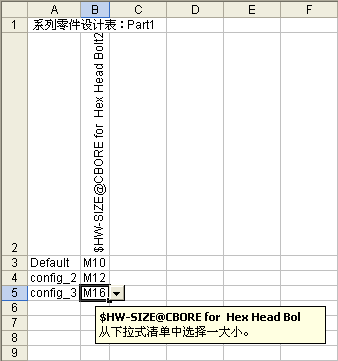

单击表格单元格然后从列表中选取孔大小。如果单元格为空白,默认孔大小则为该孔类型所能使用的最小孔。
控制异形孔向导孔大小的系列零件设计表范例:
