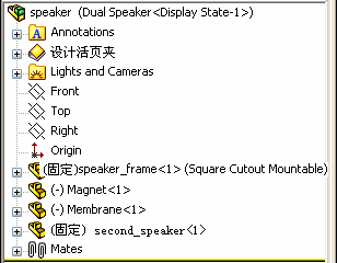

显示零部件配置名称
您可在 FeatureManager 设计树中显示零部件配置名称。
欲显示零部件的配置名称:
  • 在 FeatureManager 设计树顶层,用右键单击零件、装配体或及工程图名称,然后选择树显示 > 显示零部件配置名称
    FeatureManager 设计树显示零部件的配置名称。
