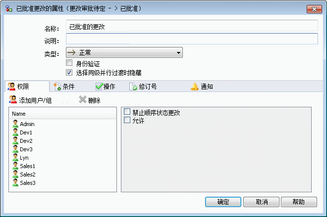

新属性对话框
要打开状态和过渡属性对话框,您可以在工作流程图中单击对象。
Transition_properties_db
选项卡已添加至对话框,从而能够在所有设置中提供更加方便和一致性的访问。
状态和过渡属性对话框均包括:
  • 权限选项卡,替代了之前版本的 Enterprise PDM 中的权限任务窗格。
  • 通知选项卡,提供了对重新设计的通知编辑器文件夹通知对话框的访问权限。
  • 修订版号选项卡,替代了状态属性对话框的递增修订版本命令部分及过渡属性对话框的更改修订版计数器选项。
过渡属性对话框还包括条件操作选项卡。
