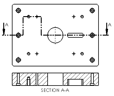

插入带凹口等距的剖面视图
要插入带凹口等距的剖面视图:
  1. 打开 install_dir\samples\whatsnew\drawings\sectionview4.slddrw
  2. 单击剖面视图 tool_Section_View_Drawing.gif(工程图工具栏)或插入 > 工程图视图 > 剖面
  3. 剖面视图 PropertyManager 中,单击剖面
  4. 剖切线中,清除自动开始剖面视图。 这样可消除剖面视图的自动插入,让您添加视图的附加等距。
  5. 单击水平 Cutting-line-Horizontal.png ,然后将剖切线移动至所示位置并单击以放置剖切线。
    剖面视图弹出窗口出现。
  6. 单击 sectionxpert-notch-offset.png 以添加凹口等距。
  7. 将指针 sectionxpert-pointer.png 移动至所示位置并单击以选择凹口的第一个点。
    该点必须位于剖切线上。
  8. 将指针移动至所示位置并单击以选择凹口宽度。
    该点必须位于剖切线上。
  9. 将指针移动至所示位置并单击以选择凹口深度。 剖面视图弹出窗口出现。
    此时,您可以为视图添加附加等距。
  10. 单击 sectionxpert-ok.png 关闭剖面视图弹出窗口。
  11. 将预览拖至所示位置,然后单击以放置剖面视图。
