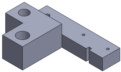

在此示例中,您将计算体积特征的成本。
  2. 单击成本计算 Tool_Costing_Tools.png(工具工具栏)或工具 > 成本计算
  3. 机加工成本计算任务窗格中的机加工模板下,选择 machining_tutorial
  4. 材料下,对于,请选择,对于名称,请选择普通碳钢。
    成本计算工具能够估计制造成本。
  6. 展开体积 1 特征。
  7. Right-click Flat End Mill and select Flat End Mill (Mill) > 15.00 mm.
    工具变化增加了体积特征的成本,并且零件成本估计在成本计算任务窗户中随之更新。
