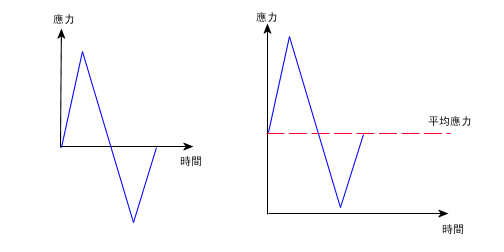

應力週期的其他替換應力振幅計算方式為此週期的應力範圍之一半。應力週期造成的損害量不只根據其他替換應力,也會視平均應力而定。例如,以下兩個週期具有相同的其他替換應力,但由於其平均應力不同,所以造成的損害量也不同。

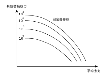

下圖 (稱為 Haigh 圖) 表示平均應力對發生失敗的週期數之影響。
只有當負載為完全反覆時,平均應力才會為零。最明顯的例子就是 R 比例與提供的負載相同之 S-N 曲線。在此狀況中,會直接使用 S-N 曲線,因為不需任何修正。如果您定義了具有不同 R 比例的 S-N 曲線,軟體就會以線性內插法來計算曲線之間的平均應力。只有當 S-N 曲線的 R 比例與提供的負載之 R 比例不同時才需要修正。
