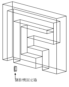

在封閉的空間中移動
此範例動畫的特色:
  • 攝影機位置目標點是附加在攝影機固定橇上。
  • 選取了根據選擇設定捲動,且攝影機固定橇的頂面被用來控制攝影機旋轉
  • 視野被調整以包括比切除稍大的區域,來在動畫的過程中顯示全部四個「牆面」。
  • 攝影機固定橇在播放前被隱藏。
  • 依循除料伸長輪廓的路徑被隱藏,以產生封閉的空間。
