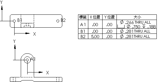

A, B, C...

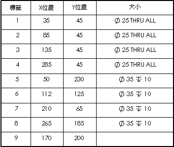

1、2、3
基準
在插入的過程中,原點已出現來讓您選擇一個頂點。要使用 X 軸及 Y 軸定義原點,請按一下 X 軸方向參考,然後選擇圖面中的一條水平模型邊線,然後按一下 Y 軸方向參考,並選擇一條垂直的模型邊線。
產生表格之後,您可以將基準原點拖曳到另一個位置,或您可以編輯基準的定義。在表格中位置的值會更新。
