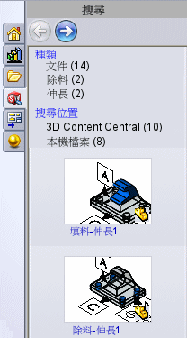

使用 SolidWorks 搜尋
當您為檔案及模型進行 SolidWorks 搜尋時,分解期間所產生的影像會在搜尋標籤 中顯示為縮小圖示。將縮小圖示拖曳到 SolidWorks 檔案中,以重新產生分解的圖元。
在搜尋結果中,選擇已分解檔案的縮小圖示,然後按一下文意感應工具列中的 ,以便在搜尋結果窗格中檢視已分解圖元的縮小圖示。
SolidWorks 搜尋方塊 會顯示連至圖元的搜尋路徑。在搜尋窗格中,圖元會依種類搜尋位置來加以過濾。
例如,如果您在所顯示的影像中選擇填料-伸長1,則搜尋結果窗格中會出現已分解草圖3 的另一個縮小圖示。
SolidWorks 搜尋方塊中會出現連至伸長的路徑。
