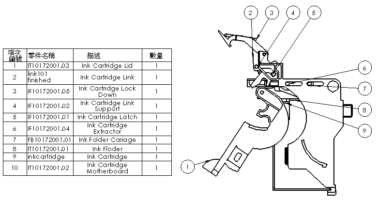

在此範例中,左下角的零件號球會被選擇為第一個零件號球。
零件表中的項次編號會以新的零件號球排序更新。
