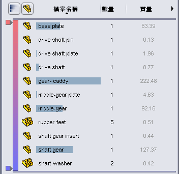

  1. 按一下組合件視覺化 (「工具」工具列或 CommandManager 中的評估標籤),或按一下 工具 > 組合件視覺化
    FeatureManager (特徵管理員) 窗格中的組合件視覺化標籤 包含組合件中所有零組件的清單,一開始是以檔案名稱來排序。
  2. 透過組合件視覺化標籤 上的工具,操控清單並為圖面中的模型上色。
  3. 儲存組合件。
    「組合件視覺化」設定隨即儲存。 下次存取模型中的組合件視覺化時,儲存的設定即會套用於清單和圖面中的模型。
  4. 在窗格頂部,按一下結束視覺化
    該窗格將會關閉,其標籤也一併消失。模型將恢復其在圖面中的正常色彩。
