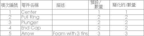

BOM 的數量是模型組態特定的。您可以選擇要顯示數量的模型組態。對於最上層的 BOM,您可以顯示每個模型組態的數量。
選擇 BOM 數量的模型組態:
  1. 零件表 PropertyManager 中的組態之下,選擇要在 BOM 中顯示數量的模型組態。
    您僅能為只有零件或階梯式組合件的 BOM 選擇一個模型組態。為最上層的 BOM 選擇一或多個模型組態。
  2. 選取其他的選項然後按一下
對於最上層的組合件,會顯示每個所選組態的數量欄。模型組態名稱,例如預設簡化會出現在數量欄中。
