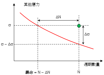

假設您執行一靜態分析並在靜態分析是發生 N 次的唯一事件的情況下定義一疲勞事件。考慮如下所示材料的 S-N 曲線:
根據負載比例,程式會為每個節點從靜態研究的應力值決定一修正的其他應力。
在上面的圖表中,綠色的點代表的是其他應力 (Y 座標),及一個節點上所發生事件的週期數量 (X 座標)。每個節點可發生三個可能的結果之一:
  • 點落在曲線之上。在該位置預設疲勞失敗。
  • 點落在曲線之下。在該位置不會發生疲勞失敗。
  • 點落在 S-N 曲線的範圍之外。模型中最高的修正替換應力必定是介在 S-N 曲線的應力範圍之內。同時,週期的數量 (N) 應介在 S-N 曲線的週期範圍之內。否則,程式會使用 S-N 曲線的端點而不是交點。
為了簡化討論,此處並未考慮一個材料多條 S-N 曲線及定義了好幾個事件的狀況。
此表格說明了壽命、損害及安全係數。
疲勞繪圖 描述 關係式 注意
壽命 在一模型位置導致失敗的週期數量。在圖表中其為介在 σ 的水平線及 S-N 曲線之間的交點。 壽命 = N - ΔN

損害 百分比累積損害係數或所消耗的百分比壽命。 損害 = N/(N - ΔN)
  • 1 的值表示定義的疲勞事件在該位置消耗了 100% 的模型壽命。
安全係數 導致疲勞失敗的應力值與應力 σ 的比例。 FOS = (σ-Δσ)/σ
