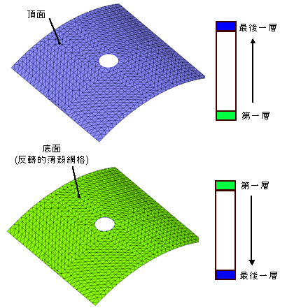

程式將第一層設置在薄殼的底面,而將最後一層設置在薄殼的頂面。反轉網格會使堆疊順序顛倒。在以下圖例中,底面以綠色標示(預設顏色為橘色)。
如為非對稱層板,顛倒順序會產生不同的結果,但若是對稱層板,顛倒順序對結果毫無改變。
對於非對稱層板,在執行分析之前,請確定所有薄殼和所有的面之堆疊方向皆一致。
模型含有多個面及/或薄殼時,其堆疊方向如下(橘色表示薄殼底面):
面與面的堆疊方向不一致
每一面的堆疊方向皆一致
在模型中,某些面的薄殼元素會被反轉,以便讓每一面的堆疊方向皆一致。
