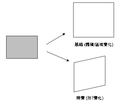

此準則在於考量因負載所累積的總應變能中之畸變能的部分。畸變能是導致形狀改變之應變能中的一部分。另一部分則是因負載而導致體積變化 (在 2D 中為區域變化) 的脹縮能。
下圖顯示載入 2D 模型時脹縮與畸變之間的差異。
