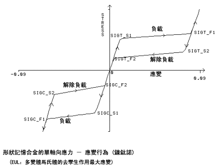

σst1、σft1
拉伸負載的初始及最終降伏強度 [SIGT_S1, SIGT_F1]
σst2、σft2
拉伸卸載的初始及最終降伏強度 [SIGT_S2, SIGT_F2]
σsc1、σfc1
壓縮負載的初始及最終降伏強度 [SIGC_S1, SIGC_F1]
σsc2、σfc2
壓縮卸載的初始及最終降伏強度 [SIGC_S2, SIGC_F2]
eul
(最大抗拉塑膠應變) *(3/2)0.5
指數流動律使用到額外的輸入常數:βt1、βt2、βc1、βc2
βt1
材料參數,測量拉伸負載的轉變速率,[BETAT_1]
βt2
材料參數,測量拉伸卸載的轉變速率,[BETAT_2]
βc1
材料參數,測量壓縮負載的轉變速率,[BETAC_1]
βc2
bc2 = 材料參數,測量壓縮卸載的轉變速率,[BETAC_2]
