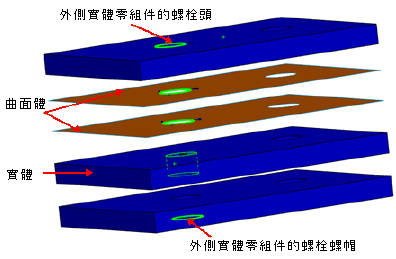

螺栓 可以連接兩個零組件、多個零組件,或是將零組件與地面連接。您可以藉由混合堆疊實體、薄殼及鈑金體來定義螺栓。您也可以選擇相同零組件的圖元來定義螺栓。

  連續螺栓 選擇此選項以螺接兩個以上的零組件。如為非線性研究,您可以螺接兩個以上的實體零組件。
從中間零組件選擇實體本體的圓柱面或薄殼曲面的環狀邊線。如為非線性研究,請從實體本體上選擇圓柱面。

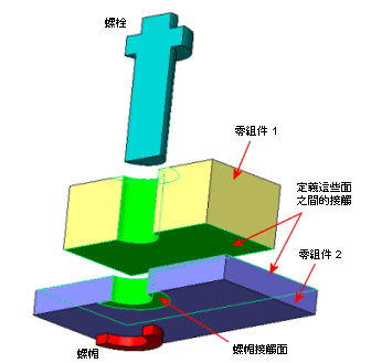

  • 您可能需要定義一接觸條件以避免所示的干涉:
    定義這兩個面之間的接觸條件。您可以定義整體、零組件或局部接觸。 如果面與面之間一開始並未接觸,且在負載過程中不會相互接觸,則無需定義接觸條件。
