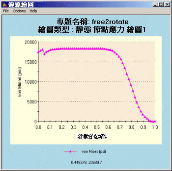

    軟體便會列出所有與所選邊線相關的節點結果值。若要反轉參數變數,選擇反轉邊線繪圖
  5. 報告選項之下,按一下繪圖
    邊線繪圖視窗開啟,其中顯示所示結果的值 (圖表的 Y 軸) 對應於正規化為 1 的所選邊線 (X 軸) 上的參數距離。
  6. 按一下 來關閉圖表視窗。
