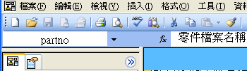

如果您在 Excel 中編輯範本,請不要為任何預設的欄位編輯名稱方塊中的文字。

在此範本中也含有隱藏的欄位,請不要顯示、編輯、或刪除這些隱藏的欄位。
