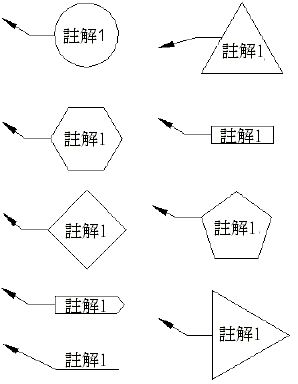

樣式 選擇將會顯示無邊框的註解文字,或選擇一個邊框樣式。
大小(Z) 從清單中選擇一個大小(特定的字元數),緊靠密合 (自動調整配合文字),或自訂大小 (您可以設定零件號球的大小)。
如果您選擇緊靠密合,可增加內距來指定邊框與文字之間的偏移。
緊靠密合 緊靠密合,內距為 0.25 英吋
