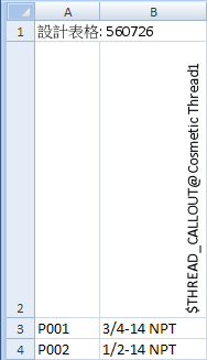

控制裝飾螺紋線標註的欄標題使用以下語法︰
$THREAD_CALLOUT@cosmetic_thread_feature_name
欄表頭分大小寫。
範例:
