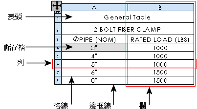

註記表格概要
大部分表格都有下列功能:
  • 使用游標來拖曳
  • 抓取至您可以設定的固定錨點
  • 抓取至圖頁格式中的線及頂點
  • 使用標準或自訂的範本
  • 新增欄及列,並調整其大小
  • 選擇及刪除表格、欄及列
  • 分割或合併表格
  • 合併或分割相鄰的儲存格
  • 排序欄內容
  • 放大選取範圍
  • 控制圖層中的色彩
您也可以編輯大部分表格中的項次:
  • 如果您編輯表格中的項次,自動的控制項並不會變更它們。要編輯文字,連按兩下文字,然後在螢幕上編輯。隨即出現註解 PropertyManager,除了讓您編輯文字外,還能編輯文字的格式。
  • 如果儲存格的值已經以參數方式連結至零件或組合件文件,畫面上會出現一則警告訊息表示編輯值將會中斷連結。要在未來回復連結,請從儲存格中刪除使用者定義的文字,或在儲存格上按右鍵並選擇回復原始值
