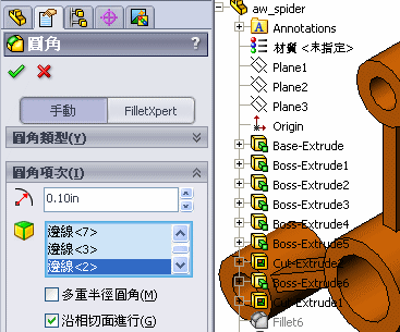

快顯 FeatureManager(特徵管理員) 樹狀結構
快顯 FeatureManager(特徵管理員)可讓您同時檢視 FeatureManager(特徵管理員)和 PropertyManager。
有時候在快顯 FeatureManager(特徵管理員)中選擇項次比在圖面中選擇容易。此外,您可以對所選項次隱藏、變更透明度、縮放,或至該項次。您不能抑制項次或回溯模型。
當 PropertyManager 啟用時,快顯 FeatureManager(特徵管理員)自動出現。若要展開,請執行下列操作:
  • 按一下快顯 FeatureManager(特徵管理員)中文件名稱旁的
  • 按一下快顯 FeatureManager(特徵管理員)中最上層項目的名稱
  • C
如果在工具 > 選項 > 系統選項 > FeatureManager(特徵管理員)中選擇了在零件/組合件中使用透明快顯 FeatureManager(特徵管理員),則快顯 FeatureManager(特徵管理員) 是透明的,使您可以看到其下的模型。
