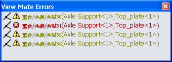

檢視結合錯誤視窗列出組合件中所有問題的結合。
要存取檢視結合錯誤的視窗,於包含問題結合的任何零組件上按右鍵,然後按一下檢視結合錯誤
檢視結合錯誤視窗顯示在組合件中所有問題結合的清單。
有問題的結合會有如下的標示:
警告 結合是滿足的,但牽涉到過分定義組合件。
錯誤 結合不是滿足的。
在圖面中,牽涉在問題結合中的零組件是稍透明的。不相關的零組件會被隱藏。
當您在檢視結合錯誤視窗中選擇結合時:
  • 結合幾何被強調顯示。
  • 結合標註出現。其幫助您視覺化結合並排解結合的錯誤。
您可以按一下在標註中的強制結合 來強制結合被解出,因而斷開另一個結合。您可執行強制強合的迭代來幫助您發現問題的結合。
