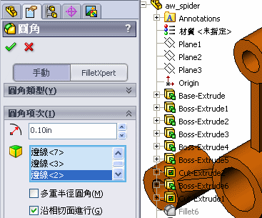

Property Manager 是針對許多 SolidWorks 指令設定屬性及其他選項的工具。
PropertyManager 出現在圖面左側窗格的 PropertyManager 標籤 中。當您選擇在 PropertyManager 中定義的圖元或指令時,PropertyManager 會開啟。您可以在工具 > 選項 > 系統選項 > 一般中選擇 PropertyManager 是否於其他狀況中開啟。

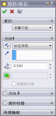

標題列 特徵圖示 及特徵名稱(例如伸長1)(唯讀)。
按鈕
確定 接受選擇,執行指令,並關閉 PropertyManager。
取消(C) 忽略所有選擇並關閉 PropertyManager。
預覽(W) 顯示特徵的預覽。
說明 開啟相對應的說明主題。
保持顯示 固定 PropertyManager 的開啟。

群組方塊 相關按鈕、清單方塊、及選擇方塊的集合,會有群組的標題(例如方向 1),這些群組可被展開 或摺疊
選擇方塊 接受在在圖面或 FeatureManager(特徵管理員)中的選擇。當啟用時方塊是粉紅色的。當您選擇了選擇方塊中的一個項次時,其會在圖面中被強調顯示。要從方塊中刪除選擇,按右鍵並選擇刪除(單一項次)或清除選擇(所有項次)。
