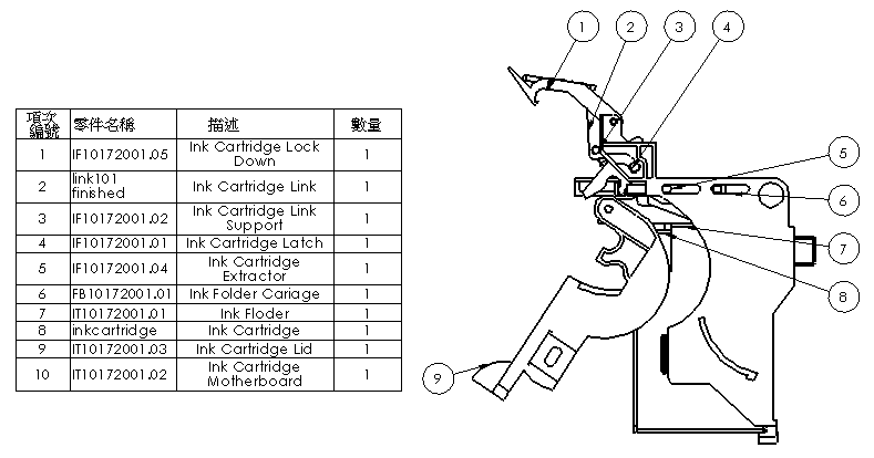

要依序編號零件號球,請先插入零件表
  1. 在工程視圖中,按一下以下之一︰
    • 自動零件號球 Tool_auto_balloon_annotations.gif (註記工具列) 或插入 > 註記 > 自動零件號球
    • 零件號球 Tool_balloon_annotations.gif (在「註記」工具列上) 或插入 > 註記 > 零件號球
    • 堆疊式零件號球 Tool_stacked_balloon_annotations.gif (在「註記」工具列上) 或插入 > 註記 > 堆疊式零件號球
  2. 在 PropertyManager 中的項次編號之下,選擇依序排序 PM_Stacked_Balloon_Order_Sequentially.gif
在此範例中,零件號球將重新排序,讓左上角的零件號球編號從 1 開始,並依順時針方向繼續依序編號至 9。零件表會更新,以符合重新排序的順序。
