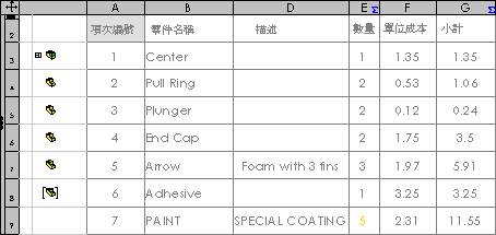

您可以在表格列輸入自訂的資料。例如,您可以為不屬於組合件的項目定義一個列,像是 BOM 中的漆料。
  1. 如果需要加入一新的空白列。請參考 在表格中插入欄或列
  2. 連按兩下一個儲存格來輸入文字或使用來自註解工具列的來填入儲存格。
    例如,輸入在零件名稱欄中輸入 Paint
  3. 在儲存格外按一下來完成儲存格的編輯。
  4. 重複步驟 2 及 3 來根據需要填入列上的其他儲存格中。
    您也可以在現有的表格儲存格項目上執行這些步驟。
    如果儲存格中的項目是連結至一屬性,會提示您要斷開或維持連結:
    • 斷開連結來變更表格的顯示而不變更屬性。
    • 維持連結來修改屬性。
