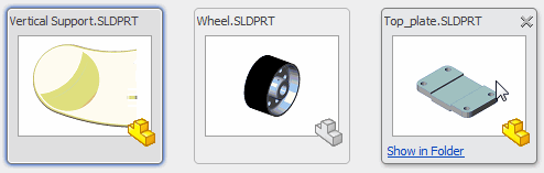

      您從鍵盤強調顯示的預覽看起來會和您使用滑鼠強調顯示的預覽不同。在此圖例中,左邊的預覽是從鍵盤強調顯示的,而右邊的預覽則是將游標停放在該項目上使用滑鼠強調顯示的。
