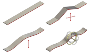

帶狀纜線的增強功能可使您更輕鬆地建立路線路徑。 與其他路線設計功能一樣,當您建立及編輯帶狀纜線路線時,可以使用所有草圖工具
若要使用草圖工具,請開啟帶狀纜線組合件,並在圖面中按右鍵。 您可以加入或刪除線段,以及加入或刪除尺寸。
ribbon_cable_sample
此外,會將控制點加入至路線路徑,使您可以控制帶狀纜線上的扭轉與彎折。
wn2013_ribbon_cables_2
之前,當您修改帶狀纜線路線時,並沒有啟用草圖工具,這些工具的唯一限定用途是與自動產生路線搭配使用。
