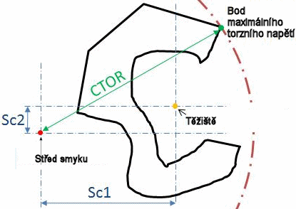

Vzdálenost pro max. smyk (CTOR).
Maximální vzdálenost od středu smyku řezu k nejvzdálenějšímu bodu řezu (poměr opsané kružnice se středem ve středu smyku).
Maximální torzní smykové napětí je vypočítáno z: τ max = ( T / K )* CTOR , kde T je použitý krut.
