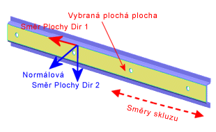

Vybraná rovinná plocha (zobrazená žlutou barvou) se může posouvat pouze ve směru vyznačeném čárkovanými červenými šipkami, například směru plochy Dir 1. Tuto podmínku vyžaduje nastavení dalších dvou směrů (Dir 2 a Normal) na nulu.

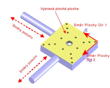

Vybraná rovinná plocha (zobrazená žlutou barvou) se může posouvat podél směru Face Dir 1 a Face Dir 2. Tato podmínka je povinná, pokud použijete nastavení normálového pohybu na nulu.
Stůl zobrazený výše se dá volně přesouvat na zemi (čárkované červené šipky) a nelze jím pohybovat kolmo (plná modrá šipka). Vybrané rovinné plochy (zobrazeny žlutě) se mohou posouvat volně podél směrů Dir 1 a Dir 2 vybraných ploch a uchycení ve směru Normal.

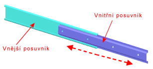

Vnitřní posuvník se může volně posouvat podél směru znázorněném čárkovanými šipkami. Pomocí typu uchycení Na rovinné ploše lze určit nulové posuny podél směrů Face Dir 2 a Normal.
