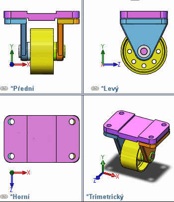

Čtyři pohledy |
Přední, Pravý, Horní a Trimetrický (Americký) nebo Přední, Levý, Horní a Trimetrický (Evropský). Vyberte možnost Evropský nebo Americký v nabídce .
- V levém dolním rohu každého okna se zobrazí aktuální orientace.
