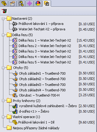

Nástroj CostingManager na levé straně okna softwaru SolidWorks zobrazuje třídění jednotlivých operací potřebných pro výrobu dílu v nástroji Costing.
Zobrazení správce CostingManager:

Složka Příprava FM_folder.gif obsahuje náklady spojené s přípravou výroby, např. nastavením strojů na provedení šarže (série) dílů. Každá operace výroby dílu vyžaduje náklady na přípravu výroby. Pokud jsou náklady na přípravu výroby v šabloně plechového dílu, nástroj Costing je rozpozná.
Např. pokud v šabloně přiřadíte délky řezu k operaci řezání laserem, náklady na přípravu výroby pro délky řezů se přidají ze šablony do složky Nastavení.
Rozbalte složku Příprava FM_folder.gif a umístěte ukazatel na náklady na přípravu výroby Costing_Setup_Cost.gif. Zobrazí se výpočet nákladů.
Náklady na přípravu výroby jsou uvedeny na díl.

Složka Délky řezu FM_folder.gif obsahuje:
  • počet řezů požadovaných pro daný díl
  • metodu řezání
  • náklady na každý řez
Náklady na každý řez jsou vypočítány takto:
Náklady = Délka řezu * náklady na jednotkovou délku v šabloně plechového dílu
Rozbalte složku Délky řezu FM_folder.gif a umístěte ukazatel na délku řezu FM_costing_cut_path.gif. Zobrazí se výpočet nákladů. Vyberte délku řezu. Zvýrazní se geometrie v modelu.

Složka Ohyby FM_folder.gif obsahuje všechny prvky ohybu v daném plechovém dílu. Ohyby se dělí do dvou kategorií: pravidelné ohyby a obruby. Všechny ohyby ve složce označují operaci ohybu, která se má použít, a náklady na každý ohyb.

Složka Prvky knihovny FM_folder.gif obsahuje všechny tvarovací nástroje a prvky knihovny v daném plechovém dílu. Náklady na každou položku se vypočítávají jako náklady na zdvih, jak je definován v šabloně plechového dílu.
Umístěním ukazatele na prvek knihovny FM_costing_library_features.gif zobrazíte vzorec použitý pro výpočet nákladů.
Můžete rozebrat prvky knihovny v plechových dílech. Potřebujete-li vyrobit prvek knihovny pomocí laserového stroje nebo vodního paprsku, můžete prvek knihovny rozebrat, aby mohl nástroj Costing vypočítat náklady podle délky řezu, ne podle počtu cyklů. Ve stromu FeatureManager klepněte pravým tlačítkem myši na prvek knihovny a potom na možnost Rozebrat prvek knihovny. Prvek knihovny bude převeden na délky řezu, které pak může nástroj Costing vyhodnotit.

Složka Vlastní operace FM_folder.gif obsahuje veškeré operace, které nejsou automaticky rozpoznány nástrojem Costing. Náklady na vlastní operaci se vypočítávají jako náklady spojené s celým dílem, hmotností dílu, konkrétními plochami dílu, hranami dílu nebo jednozdvihovou operací, např. prolisem nebo ohybem.
Např. pokud se má díl barvit, lze přiřadit náklady na barevnou úpravu k celému dílu nebo konkrétním plochám dílu. Pokud se budou barevně upravovat konkrétní plochy, uveďte náklady na nabarvení dílu jako náklady na určitou oblast, např. v dolarech na čtverečný palec.
Lze nastavit vlastní operace do šablony plechového dílu a použít operace automaticky nebo ručně.
Vlastní operace lze rovněž vytvářet bez úprav šablony, klepnutím na položku Vytvořit vlastní operaci Costing_Create_Custom_Operation.gifv nástroji CostingManager.
Každá položka ve složce se zobrazuje s názvem operace, který jste vybrali, a typem výběru.
Umístěním ukazatele na vlastní operaci zobrazíte vzorec použitý pro výpočet nákladů.

Složka Nejsou přiřazeny žádné náklady FM_folder.gif obsahuje prvky, které:
  • nejsou rozpoznány nástrojem Costing
  • nejsou definovány v šabloně plechového dílu
  • mají nulové náklady
Pokud nastavíte náklady na prvek na nulu, prvek se přesune do této složky. Pokud přiřadíte náklady k prvku ve složce Nejsou přiřazeny žádné náklady FM_folder.gif, prvek se přesune do příslušné složky a zobrazí se kurzívou s hvězdičkou, která označuje přepsání. Pokud prvek, k němuž přiřazujete náklady, není délkou řezu, ohybem nebo prvkem knihovny, bude přiřazen do složky Vlastní operace FM_folder.gif.
