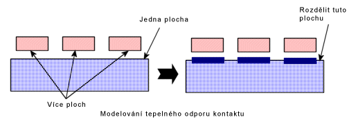

V elektronickém průmyslu se čipy obvykle spojují se substrátem tenkou vrstvou epoxidu. Podobné případy se vyskytují i v jiných průmyslových odvětvích. Modelování epoxidové vrstvy jako samostatné součásti vyžaduje použití velmi malé velikosti elementu, a proto může dojít k selhání při tvorbě sítě nebo ke vzniku zbytečně velkého počtu elementů.
Abyste mohli uvažovat tepelný odpor způsobený epoxidovou vrstvou, nemusíte ji modelovat. Tepelný kontaktní odpor je začleněn jako podmínka kontaktu povrch na povrch. Je možné zadat celkový odpor nebo odpor na jednotku plochy.
Modelování tepelného kontaktního odporu
Tepelný kontaktní odpor lze modelovat dvěma způsoby:
  • Můžete při tvorbě geometrie zanedbat tenkou vrstvu epoxidu. Plochy součástí, které jsou ve skutečnosti touto vrstvou odděleny, se tak budou v modelu dotýkat.
  • Při tvorbě geometrie je možné vzít v úvahu tenkou vrstvu epoxidu. V takovém případě vznikne mezi plochami tepelného kontaktu mezera. Pokud chcete použít tento přístup, uvědomte si následující:
    • Výsledky jsou mnohem přesnější, když je vzdálenost mezi dvěma kontaktními plochami menší nebo stejná jako velikost sousedního elementu. Níže uvedený příklad by mohl vést k nepřesným výsledkům.
    • Správné párování kontaktu pomocí rozdělení ploch není sice nutné, ale zlepšuje přesnost.
Chcete-li zadat různé tepelné odpory mezi velkou plochou a množstvím menších ploch, je nutné velkou plochu nejprve rozdělit a potom teprve přiřadit tepelný kontaktní odpor pro jednotlivé páry.
