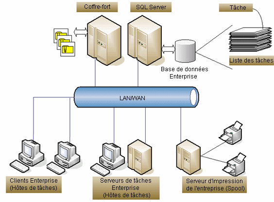

Dans l'illustration suivante:
- La liste des tâches représente les tâches en attente d'exécution.
- Les hôtes de tâches sont les ordinateurs sur lesquels une tâche est configurée pour être exécutée.
Un hôte de tâches peut être un ordinateur client Enterprise PDM utilisé pour le travail quotidien ou un poste de travail ou un serveur réservé.
