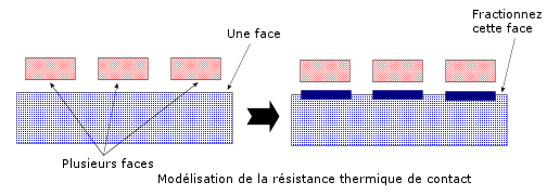

  • Vous pouvez tenir compte de la couche plus tard, lors de la création des géométries, en maintenant un jeu entre les deux faces en contact thermique. Si vous utilisez cette approche, vous devez tenir compte de deux points :
    • Les résultats sont le plus précis quand la distance entre les deux faces en contact est inférieure ou égale à la taille des éléments à proximité. L'exemple ci-dessous peut aboutir à des résultats incorrects.
    • Le fractionnement des faces pour affecter le contact thermique approprié entre les différentes paires, comme illustré ci-dessous, n'est pas nécessaire, mais améliore la précision.
Pour spécifier différentes résistances thermiques entre une grande face et plusieurs petites faces, vous devez d'abord fractionner la grande face en autant de petites faces qu'il y en a avant d'affecter la résistance thermique de contact aux différentes paires.
