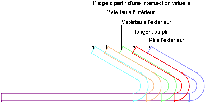

Position de la tôle pliée
  Position du pli Sélectionnez l'une des options suivantes:
Valide pour toutes les options de longueur de tôle pliée et pour les plis supérieurs à 90º. La position de la tôle pliée sera toujours tangente à la face latérale associée à l'arête sélectionnée et la longueur de la tôle pliée conservera toujours la longueur exacte.
