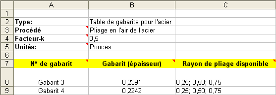

Les tables de gabarits de tôlerie conservent les propriétés d'un matériau donné. Vous pouvez y accéder depuis le PropertyManager, lorsque vous créez une tôle de base pliée.
Utilisez une table de gabarits de tôlerie pour définir ce qui suit:
- Epaisseur de gabarit
- Rayons de pliage autorisés
- Facteur-k
Il existe deux types de tables de gabarits :
- Simples. Les tables de gabarits simples ont le facteur-k, les valeurs de gabarit, les épaisseurs de gabarit, et les rayons disponibles.
- Combinaison de table de gabarits/table de zones de pliage. Vous utilisez une table de gabarits et une table de zones de pliage dans une table. Cette table associe la zone de pliage et la table de perte au pli pour vous permettre de spécifier des valeurs de gabarits.

Créer une table de gabarits de tôlerie
Les tables de gabarits sont incluses dans l'application SolidWorks et peuvent être trouvées dans: dossier_d'installation\lang\langue\Sheet Metal Gauge Tables.
Si vous créez une table de gabarits, utilisez un point-virgule ";" comme délimiteur entre les valeurs.
Avec des tables de gabarits, les rayons et les angles peuvent être différents. Cependant, vous devez répertorier les valeurs d'épaisseur et d'angle dans l'ordre croissant.
