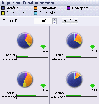

Tableau de bord et rapports
SolidWorks Sustainability fournit des retours d'informations en temps réel sur des facteurs d'impact. Les résultats apparaissent dans le tableau de bord Impact sur l'environnement, qui est automatiquement mis à jour pour refléter les modifications apportées.
