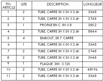

Listes des pièces soudées
Vous pouvez utiliser une liste des pièces soudées pour ajouter une table similaire à une nomenclature pour les structures mécano-soudées, résultant d'enlèvements de matière.
Lorsque la première fonction de construction soudée est insérée dans une pièce, le dossier Corps volumiques FM_SolidBodies_folder.gif est renommé Liste des pièces soudées FM_CutList_NeedsUpdate.gif pour indiquer les objets à inclure dans la liste des pièces soudées. L'icône FM_CutList_NeedsUpdate.gif indique que la liste des pièces soudées doit être mise à jour. L'icône FM_CutList_Current.gif indique que la liste des pièces soudées est à jour.
Les articles figurant dans la liste des pièces soudées doivent figurer au niveau des pièces dans le dossier Liste des pièces soudées FM_CutList_NeedsUpdate.gif.
L'option d'organisation automatique des entités de la liste des pièces soudées est activée par défaut dans les nouvelles constructions soudées. Pour la désactiver, cliquez à l'aide du bouton droit de la souris sur Liste des pièces soudées FM_CutList_NeedsUpdate.gif et désactivez Automatique.
Bien qu'elle soit générée automatiquement, c'est vous qui déterminez quand la liste des pièces soudées doit être mise à jour dans un document de pièce soudée. Ceci vous permet d'effectuer de nombreux changements, puis de la mettre à jour une seule fois.
