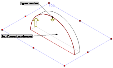

La case à cocher Permettre un angle réduit est uniquement disponible avec une dépouille avec Ligne neutre.
Lorsque vous sélectionnez cette option, l'angle de dépouille sur la face dépouillée peut, à certains endroits, être plus petit que celui que vous avez spécifié.
Utilisez la case à cocher Permettre un angle réduit si la condition suivante est remplie:
- La normale d'une ou plusieurs faces latérales adjacentes à l'arête et aux faces subissant la dépouille est presque perpendiculaire à la Direction d'ouverture. Avec ce type de modèle et de condition, sélectionnez la case à cocher Permettre un angle réduit lorsque l'angle maximum entre la direction d'ouverture et la normale de la face inclinée, plus d'angle de dépouille, est supérieur ou égal à 90°.
