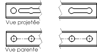

Alignement d'une cassure
Pour aligner une cassure dans une vue projetée avec une cassure dans la vue parente:
  1. Cliquez à l'aide du bouton droit de la souris dans la vue projetée et sélectionnez Propriétés.
  2. Dans la boîte de dialogue, sélectionnez Aligner les interruptions avec le parent.
  3. Cliquez sur OK.
