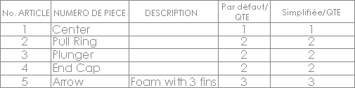

Affichage de quantités spécifiques à la configuration dans les nomenclatures
Dans une nomenclature, les quantités sont spécifiques à la configuration. Vous pouvez sélectionner la configuration pour laquelle afficher les quantités. Dans le cas de nomenclatures de premier niveau, vous pouvez afficher les quantités pour chaque configuration.
Pour sélectionner des configurations pour les quantités dans une nomenclature:
  1. Dans le PropertyManager Nomenclature, sous Configurations, sélectionnez les configurations dont vous souhaitez afficher les quantités dans la nomenclature.
    Dans le cas de nomenclatures de pièces uniquement ou de nomenclatures d'assemblage dans une liste en tabulation, vous ne pouvez sélectionner qu'une seule configuration. Sélectionnez une ou plusieurs configurations pour les nomenclatures de premier niveau.
  2. Sélectionnez d'autres options et cliquez sur .
Pour les assemblages de premier niveau, une colonne quantité est affichée pour chaque configuration sélectionnée. Le nom des configurations, par exemple Défaut et Simplifiée, s'affiche dans la colonne quantité.
